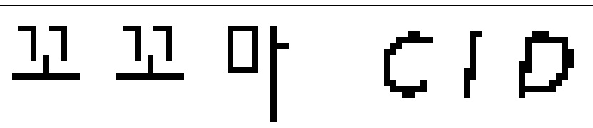

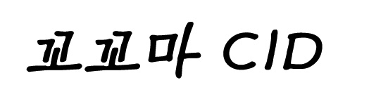

CID서체를 여쭤보려는데요
쿽에서는 깨지는데 포토샵에서는 깨지지 않거든요.
그 서체를 다른 맥에서 해보면 쿽에서도 잘 보이는데
제 컴에서 쿽에서만 깨집니다. 왜 그럴까요?
