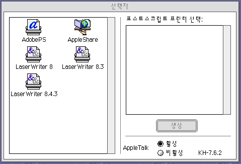

글고 드라이버 다시 깔라고해서 드라이버 다시 까니까 선택자가 첨부파일 처럼 보이네요~ PPD인가를 선택해야되는데 방법을 알수 있을까요? ㅠㅠ

강제로 "유"로 바꾸어주는것이 아니라 선택자에서 레이져라이터 선택후 프린트서체목록에서 검사명령을 주면 자동으로 유,무검사를해줍니다.
그리고 PPD설정은 프린트 드라이버 레이져라이터8(또는Adobe PS)선택후 우측에 QMS1660기종 선택후 아래 설정으로 들어가셔서 PPD설정에서QMS1660PPD 선택해주면 됩니다.

레이져라이터는 8말고 그냥 레이져라이터로 해야 되는데 선택자에 없기 때문에 하드안에 어플리케이션안에 애플익스트라안에 애플레이져라이져 유틸리티안에 보시면 레이져 라이터가 있습니다.
이걸 확장화일안에 넣으시면 선택자에 왼쪽에 레이져라이터가 나옵니다.
