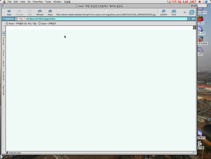

2. 카페가 뜨지 않습니다.
주소 치면 그냥 하얀 백지만 나옵니다. <첨부 참조>
예전에도 그랬었는데 우측하단 크기 조절하는 바를 건드리면 정상으로 나오곤 했었지만
이번엔 그것도 안듣네요.

OS9버전대 맥사용자라면 대부분이 느끼는 불편함일걸요..-_-;;;
베스트맥
요즘 인터넷 사이트들이 홈페이지 개편을 하면서 OS 9에서 인터넷 하기 가 점점더 어려워집니다.
그러다 보니 요즘 OS X(10)에서 최소 사파리 이상은 되야 그나마 할만 하고요.
아시다시피 현재 os 9에서 네이버등은 사용이 거의 불가능 합니다.
베스트맥
한글시스템안에 프리퍼런스안에 Explorer 폴더,인터넷 프리퍼런스,MS 캐쉬폴더안에 있는 파일을 모두 버리세요.(3가지)
Explorer 5.1.7이상 버전을 다운받으셔서 사용하세요.
http://www.iplace.co.kr/bbs/zboard.php?id=library&page=1&sn1=&divpage=1&sn=off&ss=on&sc=on&select_arrange=headnum&desc=asc&no=45 ->박노훈님 사이트
편집메뉴에 프리퍼런스에서 왼쪽에 언어/폰트에서 오른쪽에 위에 2군데 korea로 하시고 아래 6군데 seoul체로 하세요
Explorer 5.1.7 사용메모리는 40MB이상으로 입력하세요
