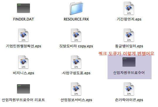

이거 방법이 없을까요

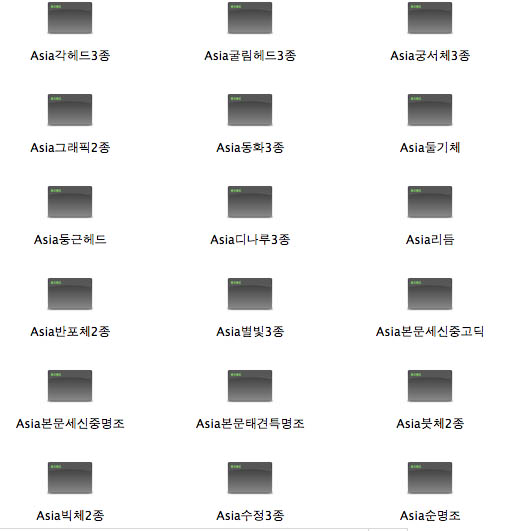

g4꺼 외장으로 다 백업하고 포멧한다음 g4자료 g5에서 열어보니
쿼크파일이며 기타 이미지 뷰어 등 프로그램 아이콘들이 이렇게 변하더라구요
물론 사용할 수도 없구요
해결방법이 없을까요
g4에서는 잘 돼는데

오에스 9의 자료를 오에스 텐으로 가져 오실려면
압축을 하셔야 합니다
두 시스템의 파일 방식이 달라서
그냥 가져 오시면 리소스 속성이 제거 되어서
생기는 경우입니다
G4에서 다시 압축하셔서 가져 오시면 됩니다
오에스 9의 자료를 오에스 텐으로 가져 오실려면 압축을 하셔야 합니다 두 시스템의 파일 방식이 달라서 그냥 가져 오시면 리소스 속성이 제거 되어서 생기는 경우입니다 G4에서 다시 압축하셔서 가져 오시면 됩니다
압축을 하셔야 합니다
두 시스템의 파일 방식이 달라서
생기는 경우입니다
