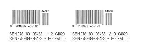

먼저 기존 맥 바코드 프로그램으로 바코드를 만드시고 일러에서 불러와, ISBN 89- 이렇게 시작하는 것을 앞쪽에 ISBN 978-89- 이렇게 978 숫자를 입력해주시기만 하면 됩니다. 물론 체크기호도 변환해여죠.
새 ISBN 넘버 생성기는 국립중앙도서관에 가시면 다운 받을 수 있습니다.
이것이 가능한 것은 서점이나 도서관에서 처리를 할때 ISBN 넘버 위에 있는
숫자와 바코드를 인식해 처리하지 ISBN 978-89- 로 시작하는 숫자를 인식하지 않기 때문입니다. 이것은 알아 보기 쉽게 적은 것일뿐 별 의미가 없습니다.
즉, 첨부파일로 올린 이미지를 보시면 알겠지만 바코드 아래의 숫자와 ISBN 978-89- 로 시작하는 숫자가 동일하다는 것을 알 수가 있을 겁니다.
다시 말하면 우리는 여태 978을 뺀 ISBN을 사용해왔던 것이고, 이제는 978을 넣는다는 것이므로, 978-을 일러에서 임의대로 적는다고 해도 아무런 문제가 없는 것입니다. 따라서 기존 10자리 바코드를 생성하는 맥바코드 프로그램을 사용하셔도 무방합니다.

그럼 89- 전에 978-89- 이렇게 시작하는 ISBN 번호만 바꾸면 되는건가요?! 체크기호 변환은 무엇인지..;;
오승준
위에 바코드를 가지고 부연설명을 드리자면, 978(접두부)-89(국가번호)-954321(발행자번호)-1(서명식별번호)-2(체크기호) 03810(부가기호)가 되겠습니다. 즉, 10자리 ISBN 넘버는 분명 13자리와 달리 체크기호가 다릅니다. 따라서 일러에서 978- 과 더불어 체크기호를 13자리 ISBN 넘버의 체크기호로 바꿔주시면 되는 겁니다.
